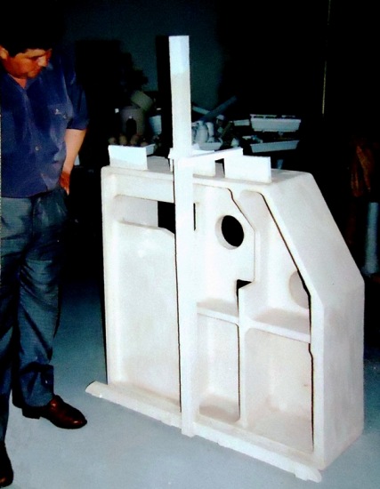

Уважаемые коллеги!
Кто сталкивался с проблемой выброса металла во время заливки? И как решили этот вопрос?
Мы перепробовали разные способы, а так же меняли технологии заливки и саму литниковую систему (разряжение в вакуумном насосе 0.4-0.8) , но проблема не решена.
Что мы делали:
стояки из формовочного состава (выброс меньше, чем от полистирольного, но это не выход)
полистирольные стояки (сильные выбросы, но не всегда)
Система ЛГМ у нас на производстве появилась не так давно, поэтому мало знаний в этой области, а нюансов много.
Что посоветуете? Чтоб избавится от выброса металла во время заливки и минимизировать рабочий процесс (оставить стояки из полистирола).

Проблемы выброса металла во время заливки?
Газодинамический баланс в песчаной форме при литье по газифицируемым моделям
http://lityo.com.ua/gazodinamicheskij-balans-v-peschanoj-forme-pri-lite-po-gazifitsiruemym-modelyam
Ресусоэффективные способы вентиляции при выжигании или газифицировании пенополистирольной модели в вакуумируемой песчаной форме
http://lityo.com.ua/resusoeffektivnye-sposoby-ventilyacii-pri-vyzhiganii-ili-gazificirovanii-penopolistirolnoj-modeli-v-vakuumiruemoj-peschanoj-forme
http://dspace.nbuv.gov.ua/bitstream/handle/123456789/104341/06-Doroshenko.pdf?sequence=2
http://www.i-mash.ru/materials/technology/11281-pochemu-peschanaja-forma-bez-svjazujushhego-ne.html
Литье по газифицируемым моделям - Шуляк B.C. - там описана скорость заливки = подъема металла в форме для различных сплавов = можно скачать всю книгу: http://booksshare.net/index.php?id1=4&category=machine&author=shulyak-vs&book=2007
или здесь:
https://www.twirpx.com/file/192171/
или здесь:
http://filesofttweakex.pp.ua/?page=lending&type=book&dt=1&size=1&adapt=25&date=lm&img=http%3A%2F%2Fstorage2.static.itmages.ru%2Fi%2F16%2F0624%2Fh_1466808342_7947016_d26479532a.jpg&ext=fb2&sid=153931679&key=%D1%88%D1%83%D0%BB%D1%8F%D0%BA+%D0%B2+%D1%81+%D0%BB%D0%B8%D1%82%D1%8C%D0%B5+%D0%BF%D0%BE+%D0%B3%D0%B0%D0%B7%D0%B8%D1%84%D0%B8%D1%86%D0%B8%D1%80%D1%83%D0%B5%D0%BC%D1%8B%D0%BC+%D0%BC%D0%BE%D0%B4%D0%B5%D0%BB%D1%8F%D0%BC+fb2&mark=m_boo
Или я приложил во вложении книгу Шуляка
